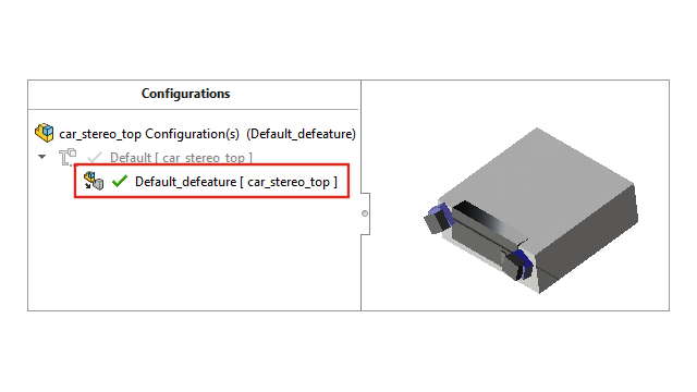

Defeature されたモデルをコンフィギュレーションとして保存
シルエット の方法を使用して Defeature にすると、Defeature されたアセンブリからコンフィギュレーションを作成できます。 アセンブリでは、Defeature されたコンフィギュレーションと完全なモデルを切り替えることができます。
親コンフィギュレーションの下には、1 つの Defeature のコンフィギュレーションのみを含めることができます。
Defeature されたアセンブリをコンフィギュレーションに保存するには、Defeature - Defeature 完了(Defeature Complete)ページで新規コンフィギュレーションの作成(Create a new configuration)をクリックし、トップレベルの参照ジオメトリを含む(Include top level reference geometry)を選択します。
