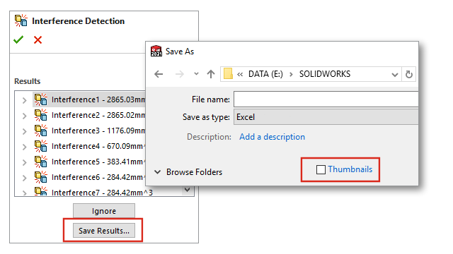

干渉認識結果のエクスポート
アセンブリ内の干渉認識の結果を Microsoft® Excel® スプレッドシートにエクスポートできます。
結果をエクスポートするには:
  1. ツール(Tools) > 評価(Evaluate) > 干渉認識(Interference Detection)をクリックし、さらに計算(Calculate)をクリックします。
  2. 結果を保存(Save Results)をクリックします。
  3. ファイル名を入力し、サムネイル(Thumbnails)を選択して干渉のイメージを含めます。
  4. 保存(Save)をクリックします。
