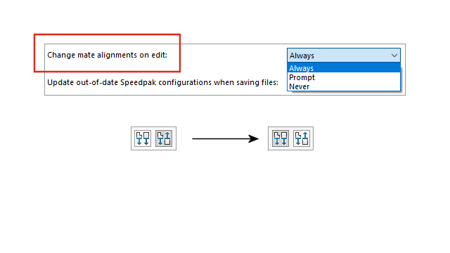

合致の整列状態
合致の整列を反転すると、編集した合致が反転します。
アセンブリのシステム オプションで編集時に合致整列を変更(Change mate alignments on edit)を選択すると、合致の変更により、合致の整列状態を反転することでエラーが回避できる場合に警告を出すようにします。 いつ警告を受信するかを決めるには、常時(Always)プロンプト(Prompt)、またはなし(Never)を指定します。
編集時に合致整列を変更(Change mate alignments on edit)は、編集で合致の整列状態を変える前にプロンプト表示(Prompt before changing mate alignments on edit)から名前が変更されました。
