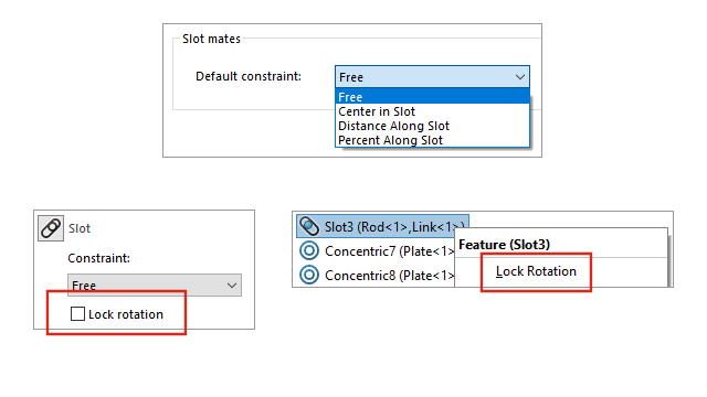

スロット合致
デフォルトの拘束タイプを指定し、スロット合致の回転をロックできます。
デフォルトの拘束タイプを選択するには、オプション(Options) > ドキュメント プロパティ(Document Properties) > 合致(Mates)をクリックし、スロット合致(Slot mates)デフォルト拘束(Default constraint)のオプションを選択します。 .
スロット合致の回転をロックするには:
  • 合致(Mates) フォルダでスロット 合致を右クリックし、回転をロック(Lock Rotation)をクリックします。
  • 合致(Mates) フォルダを右クリックし、回転をロック(Lock Rotation)をクリックします。
  • スロット合致の合致(Mates) PropertyManager で、回転をロック(Lock Rotation)を選択します。
