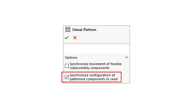

パターン化された構成部品とシードを同期化
パターン化された構成部品のコンフィギュレーションをシードと同期化(Synchronize configuration of patterned components to seed)を使用して、パターン化されたインスタンスのコンフィギュレーションへの変更をブロックできます。
このオプションは、構成部品パターンとミラー構成部品で使用でき、すべてのコンフィギュレーションに適用されます。
