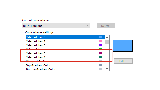

色選択
色の設定には、2 つの新規色オプション、選択アイテム 5(Selected Item 5)および選択アイテム 6(Selected Item 6)を使用できます。
色スキーム設定(Color scheme settings)選択アイテム(Selected Item)色オプションは、リスト上部に移動されました。 選択アイテム 1(Selected Item 1)がデフォルトの色スキームであり、選択した色が各色オプションの右側に表示されます。
色を選択するには、オプション(Options) > システム オプション(System Options) > 色(Colors)をクリックします。色スキーム設定(Color scheme settings)でオプションを選択します。
