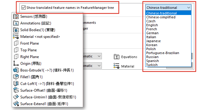

翻訳されたフィーチャー名の表示
システム オプションを使用して、FeatureManager ®デザイン ツリーに翻訳されたフィーチャー名を表示できます。
オプション(Options) > システム オプション(System Options) > FeatureManagerをクリックします。FeatureManager ツリーで翻訳されたフィーチャー名を表示(Show translated feature names in FeatureManager tree)を選択し、言語を選択します。
このオプションは、ツリー表示(Tree Display)の下のツールチップに翻訳されたフィーチャー名を表示(Show Translated Feature Name in Tooltip)オプションから置き換えられました。
