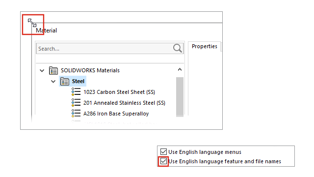

  • 材料(Materials)ダイアログ ボックスのサイズを変更できます。 ダイアログ ボックスで、開く(Open)の名前が追加(Add)に変更されました。 このオプションは、SOLIDWORKS Simulation がアクティブな場合に使用できます。
  • 英語のフィーチャー名とファイル名を使用は、英語版に切り替え(Use English language menus)とは別に選択できます。 オプション(Options) > システム オプション(System Options) > 一般(General)をクリックして、これらのオプションを選択します。
