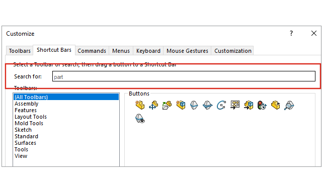

ユーザー定義(Customize) ダイアログ ボックスのショートカット バーおよびコマンド(Command)タブでコマンドを検索できます。
コマンドを検索するには、 ツール(Tools) > ユーザー定義(Customize) > ショートカット バー(Shortcut Bars) または ツール(Tools) > ユーザー定義(Customize) > カスタマイズ(Customize) をクリックし、コマンド名を入力します。 一致するコマンドがボタン(Buttons)ボックスに表示されます。
