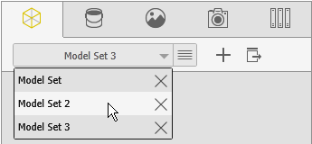

Aby uzyskać dostęp do zestawu modeli, na karcie Modele palety, na liście rozwijanej kliknąć strzałkę skierowaną w dół:
