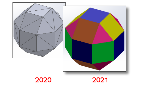

Файлы 3MF В SOLIDWORKS® 2021 реализована расширенная графическая поддержка файлов 3MF. 3MF — отраслевой консорциум, занимающийся определением формата 3D-печати, который позволяет приложениям для проектирования отправлять высокоточные 3D-модели высокой точности в различные приложения, платформы, службы и принтеры. Следующие графические элементы отображаются в SOLIDWORKS при импорте файлов 3MF: Элементы Графическое тело Сетка BREP (открытая или закрытая) Классическое представление BREP (сплошное или открытое) Заполнение вершин цветом Да Нет Нет Заполнение фасетов цветом Да Нет Да Надписи Да Нет Нет Текстуры Да Нет Нет Прозрачность Да Да Да Следующие графические элементы экспортируются из SOLIDWORKS в формат 3MF: Цвет процедурных внешних видов Текстуры всех типов сопоставления, включая UV-сопоставление, сопоставление проекций, цилиндрическое сопоставление, сопоставление рамок и сферическое сопоставление Прозрачность На уровень вышеОтображение модели Выбор цвета для внешних видов из внешних приложений Улучшения производительности при отображении модели Полупрозрачный текст для размеров
