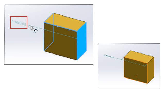

Полупрозрачный текст для размеров
Если для определения размеров используется Автоматическое нанесение размеров, то при размещении текста размера он будет полупрозрачным. Можно просмотреть и выбрать геометрию, которая находится за текстом размера.
После определения размера текст размера становится полностью видимым.
