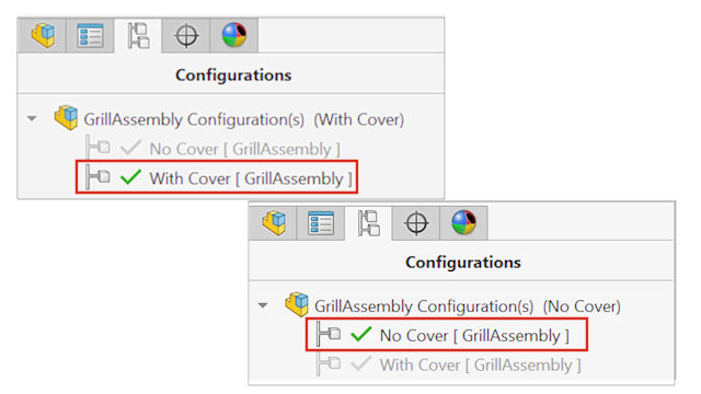

Переключение конфигурации больших сборок
  • Большие сборки
  • Многоуровневые сборки с компонентами со скорректированными свойствами (внешний вид, режим отображения, видимость и состояние отображения)
