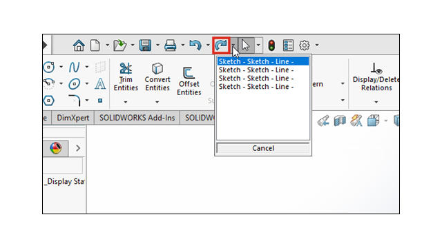

Поддержка команды "Повторить" для элементов детали
Можно использовать Повторить для более чем 60 элементов и команд в деталях. Ранее команда Повторить была доступна только в эскизах.
Можно несколько раз отменить выполнение команды Отменить , нажав рядом с пунктом Повторить и выбрав элемент в списке.
Не все команды деталей поддерживают команду Повторить в SOLIDWORKS 2021. Исключения:
