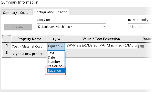

Добавление и оценка уравнений
Уравнения можно добавлять и оценивать в свойствах файла и свойствах списка вырезов.
Уравнения можно добавлять в следующих диалоговых окнах:
  • Свойства пользователя
  • Свойства конфигурации
  • Свойства списка вырезов сварного изделия
  • Свойства списка вырезов листового металла
