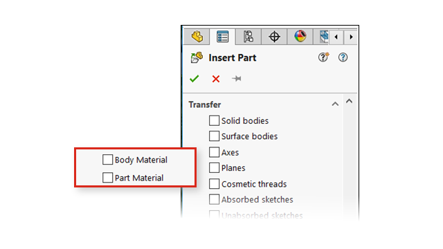

Перенос материала тела или детали
Можно передавать материалы тела или детали при вставке или зеркальном отражении детали, производной детали компонента или зеркально отраженной детали компонента.
Ранее в окне PropertyManager Вставить деталь в качестве параметра для переноса материала был указан только Материал. Для зеркального отражения устаревших файлов свойства материала сопоставляются с Материалом тела.
