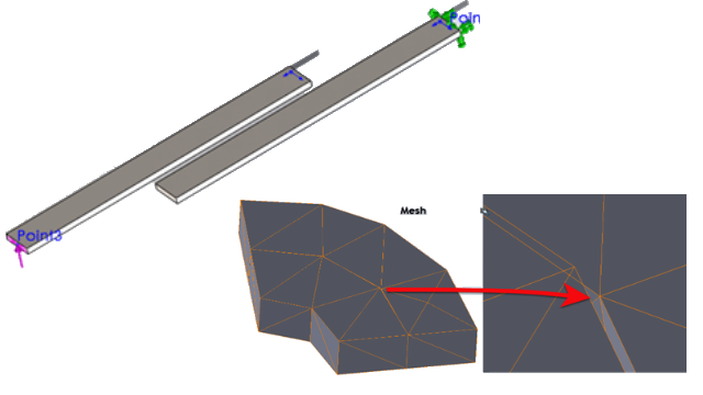

Для моделирования со связанными взаимосвязями между геометриями можно наблюдать улучшения решения в следующих случаях:
  • Между независимыми сетками геометрий, которые связаны между собой, существуют зазоры или небольшие интерференции, даже если действительные геометрические объекты не имеют зазоров (взаимосвязь между твердым телом, оболочкой и оболочкой и взаимодействием между твердым и оболочкой).

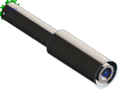

    Зазор между двумя цилиндрами соответствует толщине оболочки (внутренний твердый корпус, внешний корпус корпуса). В действительности два цилиндра соприкасаются без зазора.
