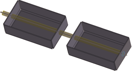

  • Элементы сборки могут распространяться на отдельные компоненты даже при наличии нескольких экземпляров одной детали в сборке. Детали из листового металла, созданные в SOLIDWORKS 2013 и более поздних версиях, не поддерживали эту функцию.
