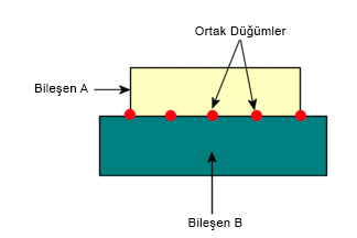

Ayrıca bileşenleri, sınırlarında ortak mesh düğümlerini zorlayarak bağlama seçeneğiniz de vardır. Bu durumda, sınırlarında ortak mesh düğümlerine sahip bileşenler tek gövde olarak meshlenir.

| Bileşen sınırlarında ortak mesh düğümlerinin resmi. İki bileşen tek gövde olarak meshlenir. |
