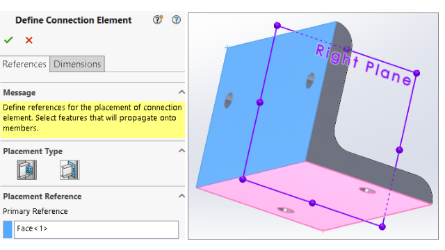

Prvek spojení pro konstrukční systémy SOLIDWORKS podporuje prvky spojení pro konstrukční systémy. Můžete definovat prvek spojení a vložit ho do dílu konstrukčního systému. Obsah Definování a vkládání prvků spojení PropertyManager Definice spojení – záložka Odkazy Záložka Odkazy v PropertyManageru Definice spojení umožňuje vytvořit spojovací prvek pro systém struktury z dílu. PropertyManager Definice spojení – záložka Kóty Můžete vybrat rozměry prvku spojení a poté je při vložení prvku spojení upravit. PropertyManager Vložit spojení Tento PropertyManager umožňuje vložit prvek spojení do dílu konstrukčního systému. Nadřazené témaKonstrukční systém a svařence Podpora záslepky Architektura uživatelských vlastností PropertyManager Komplexní roh Sekundární členy Dialogové okno Vlastnosti
