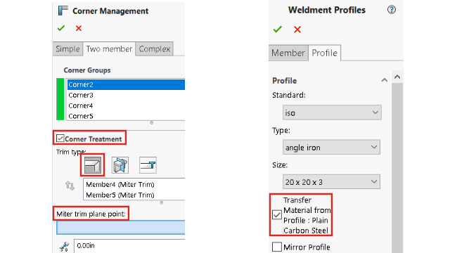

Vylepšení v nabídce PropertyManager Komplexní roh poskytují jasný pracovní postup pro použití funkce Řízení rohu.
- Na záložce Dva členy pod položkou Řízení rohuumožňuje možnost Bod roviny oříznutí vybrat bod z grafické plochy a vytvořit oříznutí lemu vybraným bodem.
- Možnosti související s možností Zpracování rohu se zobrazí pouze tehdy, pokud zaškrtnete políčko Zpracování rohu.
- Ikony pro volby rovinného ořezu jsou menší než ikony pro typ ořezání pro zobrazení hierarchie.
- Možnost Přenést materiál z profilu přenese materiál vybraného profilu knihovny, pokud k němu má přiřazen materiál.
