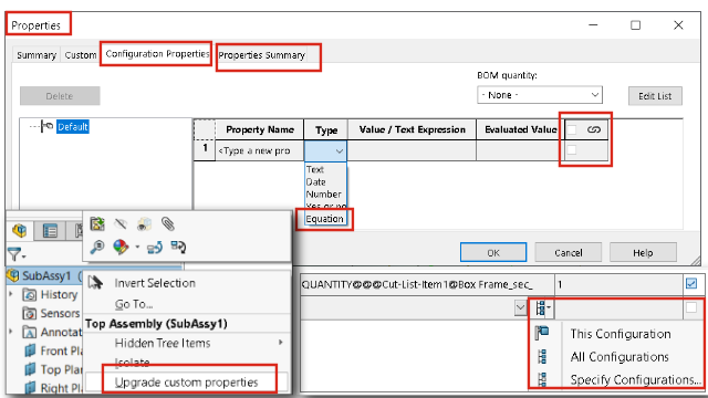

Architektura uživatelských vlastností
Můžete upgradovat uživatelské vlastnosti souborů vytvořených v SOLIDWORKS 2017 nebo starší verzi.
Když spustíte možnost Upgradovat uživatelské vlastnosti na starší soubory, jejich uživatelské vlastnosti se upgradují na novou architekturu. Po upgradu jsou pro starší soubory k dispozici následující funkce:
  • Sloupec Propojeno v dialogovém okně Uživatelské vlastnosti
  • Tabulky přířezů specifické pro konfiguraci a uživatelské vlastnosti
  • Rovnice v nabídce Vlastnosti souboru
  • Dialogové okno Vlastnosti určité pro konfiguraci
Pokud provádíte aktualizaci uživatelských vlastností dílu, pravděpodobně bude potřeba opravit potíže se sestavami a výkresy, kde se daný díl používá. Například sestavy a výkresy, které obsahují odvozené díly, popisy a kusovníky.
Soubor můžete upgradovat ručně nebo dávkově pomocí API (IModelDocExtension:: UpgradeLegacyCustomProperties).
Informace naleznete v části Nápověda SOLIDWORKS API. Můžete také kontaktovat technickou podporu SOLIDWORKS.
