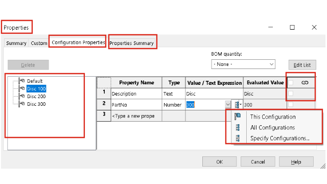

Karta Vlastnosti konfigurace
Karta Vlastnosti konfigurace obsahuje dvě části.
V první části jsou uvedeny konfigurace a odvozené konfigurace. Najednou lze vybrat pouze jednu konfiguraci a zadat vlastnosti.
V druhé části se zobrazí konfigurace a hodnoty vybrané vlastnosti. Ve sloupci Hodnota / textový výraz můžete vybrat možnost Tato konfigurace, Všechny konfigurace nebo Upřesnit konfiguraci, aby se vlastnost vztahovala na vybranou konfiguraci, všechny konfigurace nebo konkrétní konfigurace.

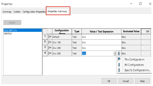

Záložka Souhrnné informace vlastností
Karta Souhrnné informace vlastností obsahuje dvě části. V první části jsou uvedeny vlastnosti všech konfigurací. Ve druhé části se vypíšou všechny konfigurace. Můžete přidat nebo upravit hodnoty vlastností.
