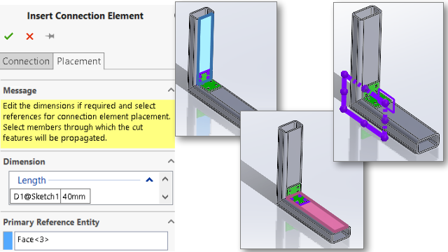

PropertyManager Vložit spojení
Tento PropertyManager umožňuje vložit prvek spojení do dílu konstrukčního systému.
Jak otevřít tohoto správce PropertyManager:
Klepněte na Vložit prvek spojení (panel nástrojů konstrukčního systému) nebo na Vložit > Konstrukční systém > Vložit spojení.
Karta Připojení
Tato karta zobrazuje výchozí hodnoty pro možnosti Standardní, TypVelikost. Hodnoty můžete vybrat na základě uloženého prvku spojení.
Karta Umístění
Tato karta zobrazuje kóty, reference umístění a rozsah řezu.
Kóta
Změňte kótu prvku, který jste vybrali v nabídce Skupina kót, když jste definovali prvek spojení.
Reference umístění
První referenční entita Určuje plochu v grafické ploše tak, aby se shodovala s primární referencí prvku spojení.
Druhá referenční entita Určuje plochu v grafické ploše tak, aby se shodovala se sekundární referencí prvku spojení.
Třetí referenční entita Určuje plochu v grafické ploše tak, aby se shodovala s terciární referencí prvku spojení.
Rozsah řezu
V grafické ploše vyberte členy, na kterých chcete kopírovat prvky řezu. Vyberte jednu z následujících možností:
K dalšímu Zkopíruje prvek řezu do přilehlé plochy
Skrz vše Rozšíří prvky řezu v celém členu
