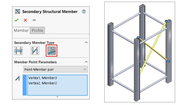

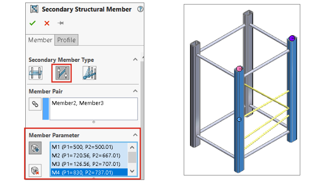

Sekundární členy Můžete vytvořit více sekundárních členů pomocí možnosti Člen Mezi body pro vybraný pár a vytvořit sekundární členy pomocí metody Až ke členům . Obsah Vytvoření více sekundárních členů pomocí funkce Člen Mezi body Pro dvojici členů můžete vytvořit více sekundárních členů. Vytvoření sekundárních členů metodou Až ke členům Můžete vytvořit sekundární členy metodami Až ke členům, například s možnostmi Pár bod-člen nebo Z bodu. Nadřazené témaKonstrukční systém a svařence Podpora záslepky Architektura uživatelských vlastností PropertyManager Komplexní roh Prvek spojení pro konstrukční systémy Dialogové okno Vlastnosti
