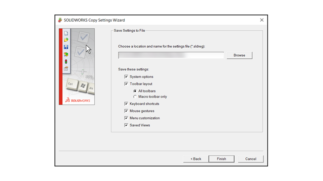

Impostazioni di copiatura quando le opzioni sono bloccate
È possibile utilizzare le Impostazioni guidate di copiatura in SOLIDWORKS anche se l'amministratore ha bloccato le opzioni.
Se un amministratore definisce le opzioni per l'utente, le impostazioni del file swSettings.sldreg si fondono con le impostazioni dell'amministratore. Quando le impostazioni sono in conflitto, le impostazioni dell'amministratore sovrascrivono le impostazioni individuali.
Per accedere alle Impostazioni guidate di copiatura in SOLIDWORKS, fare clic su Strumenti > Salva/Ripristina impostazioni.
