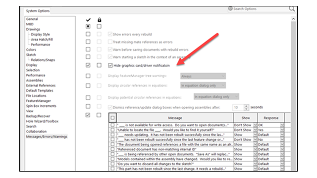

Controllo della visualizzazione delle avvertenze sulla scheda grafica nello strumento amministratore impostazioni
Gli amministratori possono controllare se gli utenti possono visualizzare o meno le notifiche nella loro area Notifiche sullo stato della scheda grafica e della certificazione del driver.
È possibile attivare o disattivare l'opzione Nascondi notifiche driver/scheda grafica. Fare clic su Strumenti > Opzioni > Opzioni del sistema > Messaggi/Errori/Avvertenze.
Questa opzione non influisce sui risultati del controllo grafico, che vengono sempre scritti nel log delle prestazioni.
