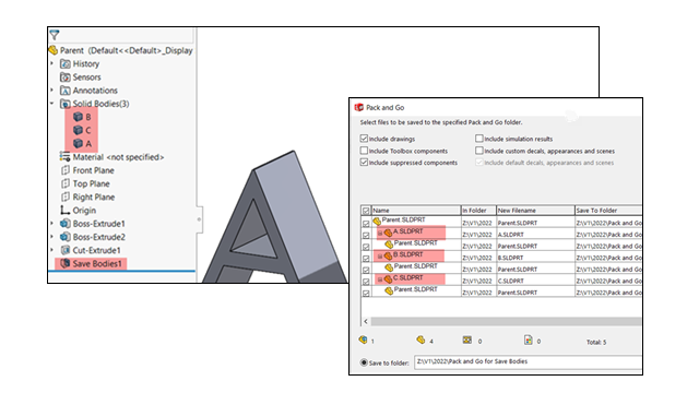

Pack and Go include le funzioni Dividi e Salva corpi nelle parti
È possibile includere le parti create con le funzioni Dividi e Salva corpi.
Quando si seleziona una parte padre, Pack and Go elenca le funzioni Dividi e Salva corpi come riferimenti del padre. Pack and Go aggiorna anche i nomi e i percorsi dei file della parte padre e delle funzioni quando si rinominano e si spostano i file.
