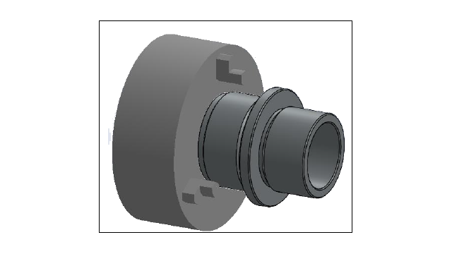

La modalità Tornitura supporta gli assiemi che contengono un modello di parte di Tornitura singola.
È necessario definire quanto segue:
- Nella scheda Macchina della finestra di dialogo Macchina, il sistema Coordinate mandrino principale per lavorare le parti nell'assieme
- Nel nodo Gestione grezzo, il grezzo per le singole parti che verranno elencate come nodi secondari
- Nella finestra di dialogo Gestisci parti, la parte di tornitura, la designazione del mandrino, l'origine del sistema di coordinate e il piano di sezione della funzione di tornitura
- Nella finestra di dialogo Coordinate di lavoro del mandrino, gli offset programmabili per il mandrino principale della macchina
