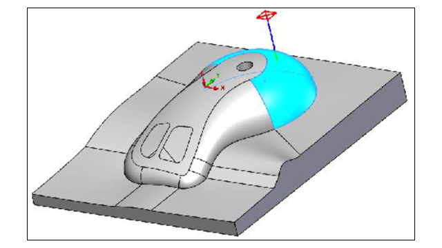

È possibile selezionare le superfici non planari nella direzione dell'asse Z per i cicli della sonda.
Il Ciclo della sonda Z è disponibile nella scheda Sonda della finestra di dialogo Parametri operativi. Il punto di contatto predefinito per la generazione del percorso utensile è il punto più alto della faccia selezionata nella direzione Z.
