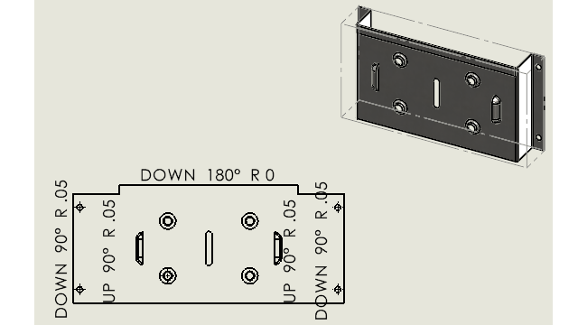

Viste predefinite
Quando si crea una vista predefinita in un disegno, è possibile specificare l'orientamento del modello come trimetrico, dimetrico o ripetizione piatta. Questo è utile se sono necessari modelli di disegno contenenti viste predefinite specifiche.
Fare clic su Vista predefinita o su Inserisci > Vista di disegno > Predefinita . Nel PropertyManager, in Orientamento, selezionare Ripetizione piatta, Trimetrico o Dimetrico.
