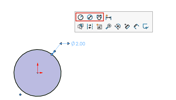

Passaggio tra quote radiali e del diametro Nei disegni, nelle parti e negli assiemi, per le quote di archi e cerchi, è possibile utilizzare la barra degli strumenti contestuale per passare dalla visualizzazione della quota come raggio, diametro o diametro lineare. Fare clic su una quota circolare o radiale esistente per accedere alla barra degli strumenti contestuale. Mostra come raggio Mostra come diametro Mostra come diametro lineare Argomento principaleDisegni e dettagli Rifilatura di una vista di posizione alternativa Viste predefinite Modalità Dettagli Simboli di tolleranza di forma Linee di piegatura nelle viste di disegno Distinta materiali Supporto della distinta di taglio nelle tabelle della distinta materiali Quote lineari simmetriche diametro
