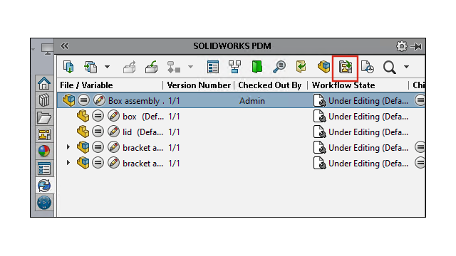

Nell'aggiunta SOLIDWORKS PDM, è possibile aprire un disegno di un file di parte o assieme SOLIDWORKS.
Per aprire un disegno, fare clic su sul Task Pane di SOLIDWORKS PDM o fare clic con il pulsante destro del mouse sulla parte o sull'assieme e fare clic su Apri disegno.
I disegni potrebbero non essere memorizzati localmente nella cache, avere un nome diverso dal file di parte o assieme e si potrebbero trovare in una cartella diversa.
