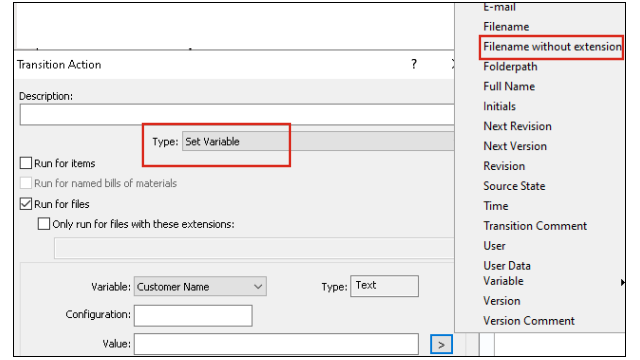

- Nella finestra di dialogo Azione di transizione, quando si specifica Tipo come Imposta variabile, è possibile definire il valore della variabile selezionata come Nome file senza estensione.
