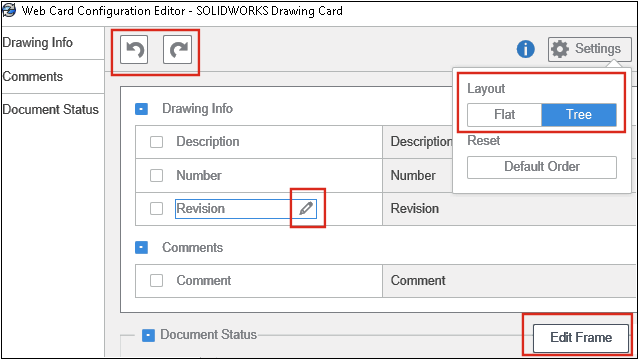

Nello strumento di amministrazione, nella finestra Editor scheda, fare clic su Configura scheda per il Web nel riquadro Proprietà scheda.
È possibile controllare la visibilità del controllo della scheda dati per Web2. Nella finestra Editor scheda, nel riquadro a destra, sotto Flag, selezionare Mostra in scheda Web. Questo elenca il controllo della scheda dati nell'editor di configurazione Web e lo mostra nella scheda dati di Web2.

Nell'editor di configurazione Web delle schede dati è possibile:
  • Fare clic su Impostazioni e specificare il layout dei controlli della scheda dati come Piatto o Albero.
  • Modificare le etichette e cambiare l'ordine dei controlli.
    Non è possibile aggiungere o rimuovere i controlli dalle schede. A tale scopo, utilizzare l'editor della scheda principale.
  • Aggiungere i controlli in un riquadro nel layout Albero e definirne l'ordine di comparsa.
