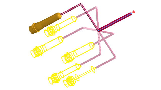

È possibile creare condizioni al contorno dedicate per i layout di cavità e runner ciclici e simmetrici. È inoltre possibile visualizzare in anteprima i layout di cavità e runner durante la fase di modellazione per verificare le specifiche di progettazione.

I corpi solidi e i runner basati su schizzo possono essere utilizzati per creare i layout. Per i layout di cavità con condizioni di simmetria, è anche possibile visualizzare i risultati per l'intero layout, anche se la simulazione viene eseguita solo per la parte simmetrica.
