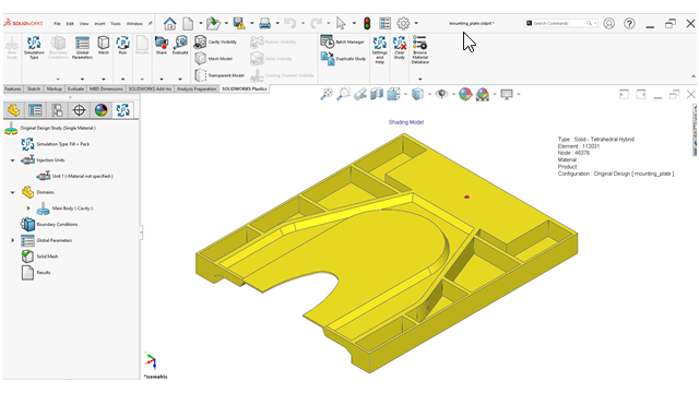

Ridimensionamento per display ad alta risoluzione
SOLIDWORKS Plastics supporta i display con risoluzione 4K e superiore.
Le icone dell'interfaccia utente vengono ridimensionate a una dimensione adeguata in modo tale che il loro aspetto non risulti peggiorato o sfocato su schermi ad alta risoluzione e ad alta densità di pixel. L'interfaccia utente dell'albero PlasticsManager, delle finestre di dialogo e dei PropertyManager risponde all'impostazione di ridimensionamento della visualizzazione di Microsoft Windows®.
Le icone con testo sono ridimensionate a una dimensione appropriata per il testo.
