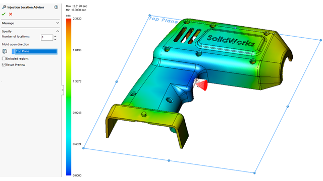

Advisor Punto di iniezione
L'Advisor Punto di iniezione prende in esame la geometria di una parte per identificare fino a quattro punti di iniezione idonei, tenendo conto del materiale specificato, delle condizioni di processo e della direzione di apertura dello stampo.
Per aprire il PropertyManager Advisor Punto di iniezione:
Nell'albero PlasticsManager, fare clic con il pulsante destro del mouse su Condizioni al contorno e selezionare Advisor Punto di iniezione.
La tabella seguente descrive le opzioni del PropertyManager Advisor Punto di iniezione.
Numero di posizioni Specifica il numero dei punti di iniezione adatti (massimo quattro).
Direzione di apertura dello stampo Specifica il piano per la direzione di apertura dello stampo. L'impostazione predefinita è Piano frontale, che corrisponde all'asse Z positivo.
Aree escluse Definisce le aree di un modello che l'Injection Location Advisor non prende in considerazione.
Anteprima risultato Mostra le posizioni di iniezione consigliate e un'anteprima del grafico di riempimento. È possibile prevedere in che modo il materiale plastico riempie lo stampo in base ai punti di iniezione consigliati.
