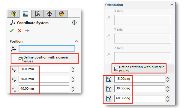

Em peças e montagens, você pode definir sistemas de coordenadas inserindo valores numéricos absolutos para posição e orientação.
No PropertyManager do Sistema de coordenadas, em Posição, selecione Definir posição com valores numéricos e insira valores numéricos para as coordenadas X, Y e Z (, e ). Os valores definem a posição relativa à origem local, não à origem global (0, 0, 0).
Para girar o sistema de coordenadas, em Orientação, selecione Definir rotação com valores numéricos e insira valores numéricos para pelo menos um eixo. Os eixos giram sempre na sequência , depois e depois .
