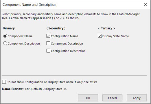

Nome e descrição do componente
Você pode usar a caixa de diálogo Nome e descrição do componente para especificar opções de exibição para a árvore de projeto do FeatureManager.
A caixa de diálogo contém essas opções:
Primário
  • Nome do componente
  • Descrição do componente
( Secundário )
  • Nome da configuração
  • Descrição da configuração
< Terciária >
  • Nome do estado de exibição
Não mostrar nome da configuração ou do estado de exibição se apenas um existir Suprime a configuração e os nomes dos estados de exibição quando há apenas uma configuração.
Visualização do nome Exibe o nome do componente baseado nas opções selecionadas.

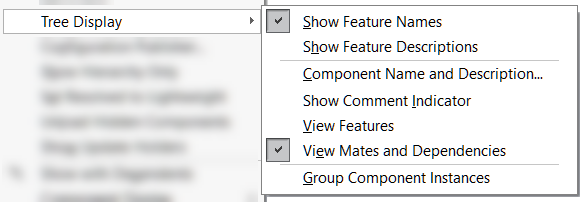

Para acessar essas opções, clique com o botão direito do mouse no nome da montagem na árvore de projeto do FeatureManager e selecione Exibição em árvore > Nome e descrição do componente.
Em Exibição em árvore, Nome e descrição do componente substitui:
  • Não mostrar nomes de estado de configuração/exibição se houver apenas um
  • Exibir os nomes de componentes
  • Exibir descrição de componentes
  • Exibir nomes de configuração de componentes
  • Exibir descrições da configuração do componente
  • Exibir nomes do estado de exibição
