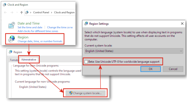

No Windows 10 versão 1803 ou posterior, se você selecionou Beta: Usar Unicode UTF-8 para a opção de suporte a idiomas mundial, muitos elementos de interface de usuário no SOLIDWORKS exibiram texto distorcido. Muitos desses problemas foram corrigidos no SOLIDWORKS® 2022.
Por exemplo, na caixa de diálogo Ferramentas > Opções, o texto em várias listas suspensas exibia caracteres incorretos. Este era um problema visto em quase todos idiomas, mas afetou mais severamente os idiomas asiáticos.
