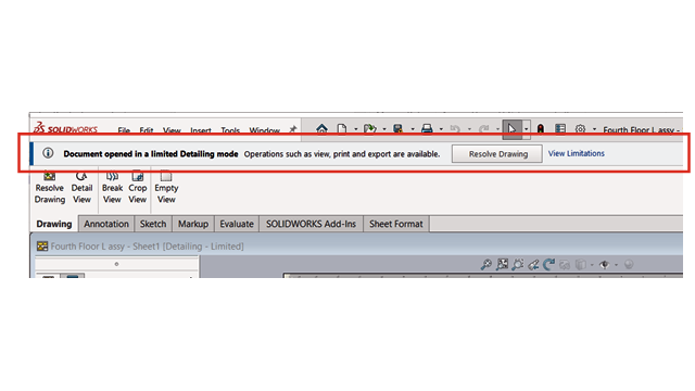

Barra de mensagens
Uma barra de mensagens é uma barra sem modelo na parte superior da janela principal do SOLIDWORKS que fornece informações específicas do documento ativo.
Há quatro tipos de barras de mensagens:
  • Informação
  • Confirmação
  • Aviso
  • Erro
Uma barra de mensagens pode ser aberta em várias situações. Normalmente, é um aviso sobre o estado de um documento, por exemplo, que suas alterações não serão salvas porque você não fez o check-out do documento. Uma barra de mensagens nunca descarta automaticamente – você deve descartá-la manualmente.
