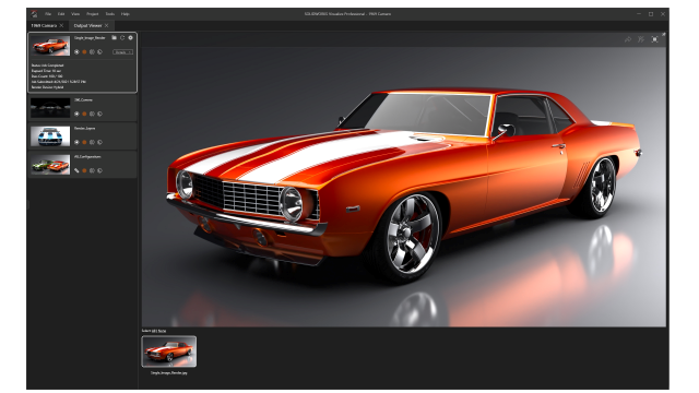

Visualizador de saída de renderização
Você pode usar o Visualizador de saída de renderização para gerenciar os trabalhos de renderização e as respectivas saídas por projeto. Você pode recuperar (ou reexecutar) qualquer renderização anterior feita em um projeto, diretamente do Visualizador de saída de renderização.
Anteriormente, os trabalhos renderizados não eram armazenados com o projeto e as miniaturas não estavam disponíveis para visualização. Isso dificultava o compartilhamento de renderizações entre os usuários. Com o Visualizador de saída de renderização:
  • A saída renderizada referenciada permanece quando você salva um projeto. Por exemplo, se você enviar o projeto para outro usuário, esse usuário poderá ver o conteúdo de saída renderizado no Visualizador de saída.
  • Os trabalhos de renderização podem incluir uma imagem individual ou várias imagens renderizadas. O conteúdo inclui:
    • Renderizações de imagem única
    • Renderizações de câmera 360
    • Camadas renderizadas (como albedo, Alpha e Depth)
    • Configurações
    • Todas as renderizações da câmera
  • Você pode rolar pelas miniaturas do conteúdo de saída renderizado e selecionar vários conteúdos renderizados para publicar no 3DSpace ou no 3DSwym®.
A guia Renderizar foi renomeada para guia Visualizador de saída. Clique em Ferramentas de saída (barra de ferramentas principal). Na caixa de diálogo Ferramentas de saída, clique em Iniciar renderização ou selecione Visualizar > Mostrar visualizador de saída .
