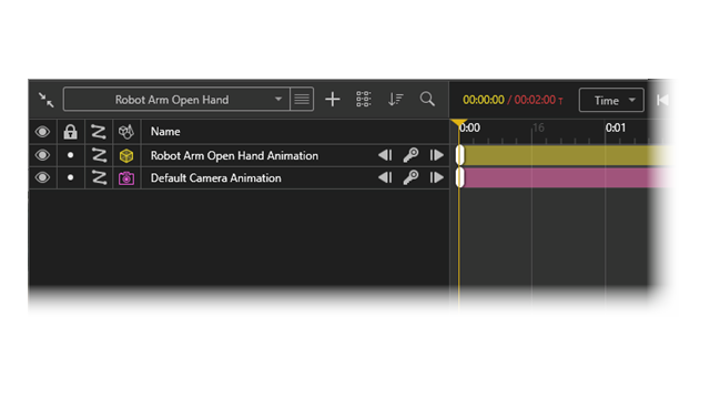

As animações são aprimoradas em áreas como estudos de movimento, organização, quadros principais e câmeras.
As melhorias incluem:
- Suporte para vários estudos de movimento por conjunto de modelos. Você pode importar vários estudos do SOLIDWORKS Motion para peças e montagens do SOLIDWORKS. Isso é útil porque você:
- Não precisa reanimar a peça ou montagem no SOLIDWORKS Visualize.
- Pode usar ferramentas como Controlador de posicionamento e submontagens flexíveis.
- Você pode organizar itens animados em cada animação com a funcionalidade de agrupamento. Você também pode usar ferramentas para classificar e filtrar a timeline da animação.
- Suprima ou cancele a supressão dos quadros principais individuais em animações e copie as propriedades de um quadro principal para outro.
- Use várias câmeras em sequências de animação para alternar entre várias câmeras durante a reprodução da animação.
