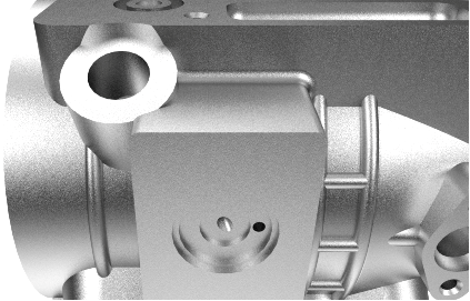

A funcionalidade Raio do canto foi aprimorada para suavizar arestas em peças.
Antes, o efeito de Raio do canto era visível somente se a aparência anexada à geometria não usasse um mapa normal ou de relevo.
2021: Todas as arestas sólidas são agudas porque a aparência anexada à peça usa um mapa normal ou de relevo.
2022: O Raio do canto fica visível mesmo quando a aparência na peça usa um mapa normal ou de relevo.
Na Paleta, na guia Modelos , na subguia Avançado, especifique Raio do canto (mm).
