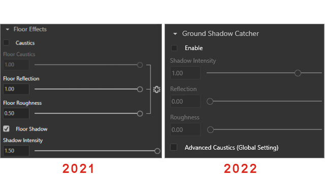

Guia Cenas Os parâmetros de Efeitos do piso na guia Cenas foram renomeados para manter a consistência com a funcionalidade do seletor de sombra. As atualizações a seguir estão disponíveis na Paleta, na guia Cenas , na subguia Avançado. Interface de usuário 2021 Interface de usuário 2022 Efeitos do piso Seletor de sombra do chão Cáusticas Cáustica avançada Cáustica de piso Removido Reflexão de piso Reflexão Aspereza do piso Aspereza Sombra no piso Ativar Tópico paiSOLIDWORKS Visualize Associar a perspectiva da câmera com a imagem de fundo Propriedade do seletor de sombra Animações Visualizador de saída de renderização Padrões Raio do canto Representações de rosca
