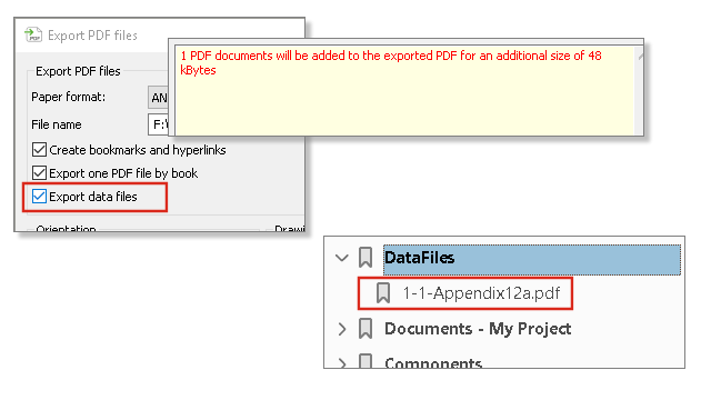

在导出 PDF 中添加数据文件 如果将 PDF 文件作为数据文件附加到项目,则可以在导出的 PDF 文件中导出它们。 当您选择导出数据文件时,将显示一条消息,显示 PDF 文件大小。 PDF 文件将在新部分中收集所有数据文件。 父主题SOLIDWORKS Electrical 材料明细表中的链接 在专家模式下测试查询 在制造商零件管理器中显示 ERP 数据 在导出的 PDF 中包括数据表 在报告管理器中显示中断条件 用户界面重新设计 源 - 目标箭头中的属性 显示线中间的所有电线编号 电气内容门户集成 连接点创建增强功能
