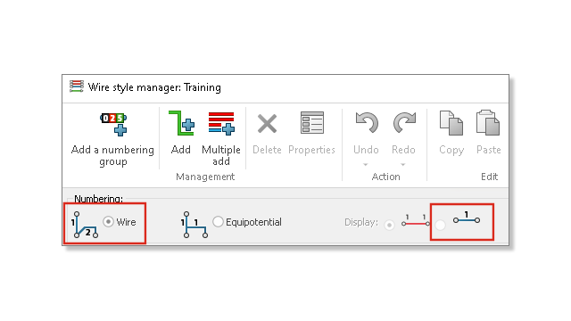

显示线中间的所有电线编号 当您为电线编号时,您可选择特定模式,可让您在线段中间显示电线编号。 当您将等电位连接到三个或更多零部件时,此显示模式可在线段中间显示所有电线编号。 您可以在电线样式管理器中选择此模式。 父主题SOLIDWORKS Electrical 材料明细表中的链接 在导出 PDF 中添加数据文件 在专家模式下测试查询 在制造商零件管理器中显示 ERP 数据 在导出的 PDF 中包括数据表 在报告管理器中显示中断条件 用户界面重新设计 源 - 目标箭头中的属性 电气内容门户集成 连接点创建增强功能
