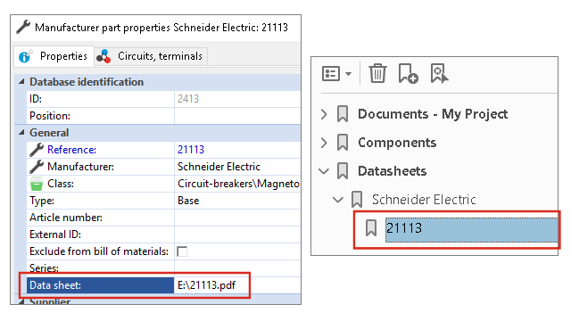

在导出的 PDF 中包括数据表 您可以在导出的 PDF 文件中包括与制造商零件关联的数据表。 数据表是与制造商零件关联的文件或链接。 以 PDF 文件导出项目工程图时,数据表将显示在 PDF 的数据表部分。 单击导出 PDF 文件,然后选择创建书签和超链接以创建数据表部分。 父主题SOLIDWORKS Electrical 材料明细表中的链接 在导出 PDF 中添加数据文件 在专家模式下测试查询 在制造商零件管理器中显示 ERP 数据 在报告管理器中显示中断条件 用户界面重新设计 源 - 目标箭头中的属性 显示线中间的所有电线编号 电气内容门户集成 连接点创建增强功能
