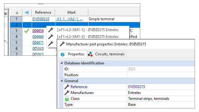

材料明细表中的链接 在材料明细表中,您可以管理合并单元格中的链接,例如,在多个零部件使用同一制造商零件时。 在材料明细表或其他报告中,报告查看器将显示链接。 这些链接显示诸如属性、所选元素在工程图中的位置,或工程图打开和零部件缩放等信息。 通过在链接上的单击鼠标右键,您可以选择要显示其信息的零部件。 父主题SOLIDWORKS Electrical 在导出 PDF 中添加数据文件 在专家模式下测试查询 在制造商零件管理器中显示 ERP 数据 在导出的 PDF 中包括数据表 在报告管理器中显示中断条件 用户界面重新设计 源 - 目标箭头中的属性 显示线中间的所有电线编号 电气内容门户集成 连接点创建增强功能
